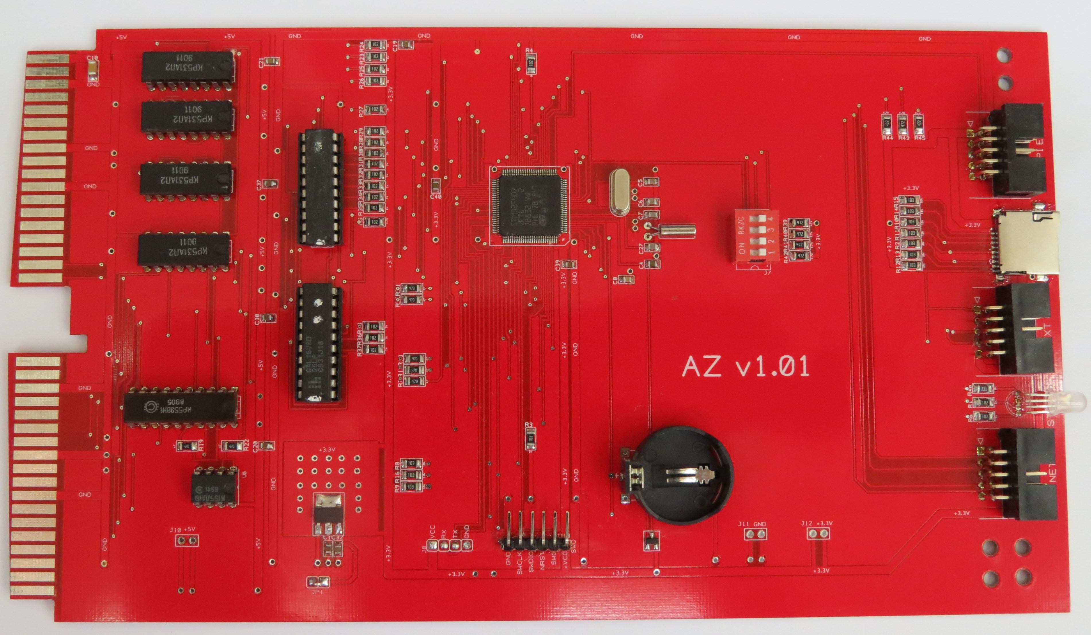

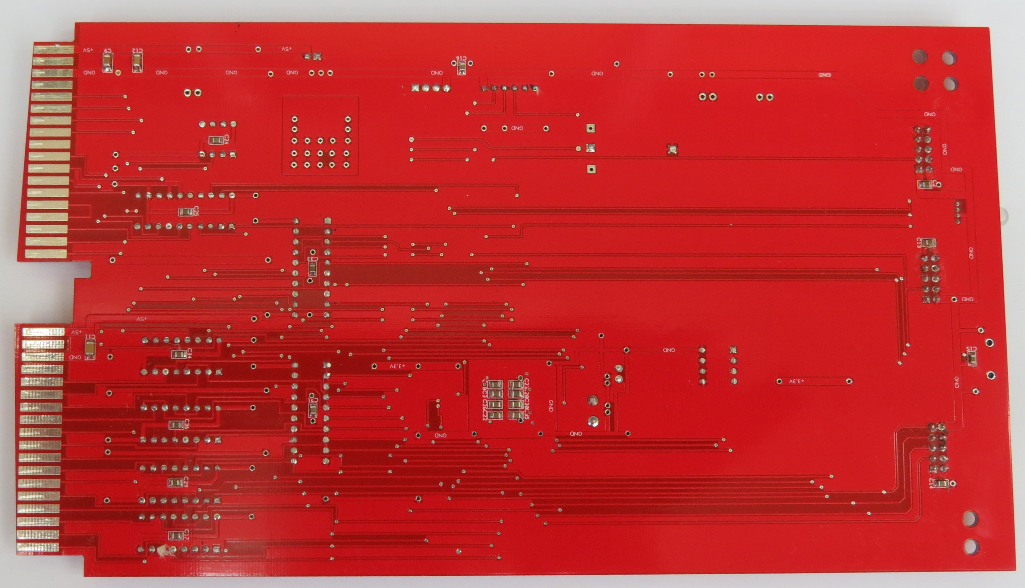

Печатная плата
Напоминаю, при заказе печатной платы вы можете использовать любой цвет маски кроме красного.
Необходимые компоненты

Платы в сборе
Внешний вид печатных плат в сборе
Cборка
Порядок сборки
Рекомендуется придерживаться следующего порядка сборки
SMT32F406VET6
SMD компоненты с лицевой части
SMD компоненты с тыльной части
Установочные изделия
Микросхемы в DIP и прочие детали
перемычка JP1 запаивается накоротко
маркировка GAL: U8 - одна точка U9 - две точки
Подготовка контроллера к работе
Прошивка GAL-ок и установка их на печатную плату.
Прошвка
Заливка на MicroSD карту образов, установка карты в контроллер
Установка контроллера в корзину. запуск в работу.
