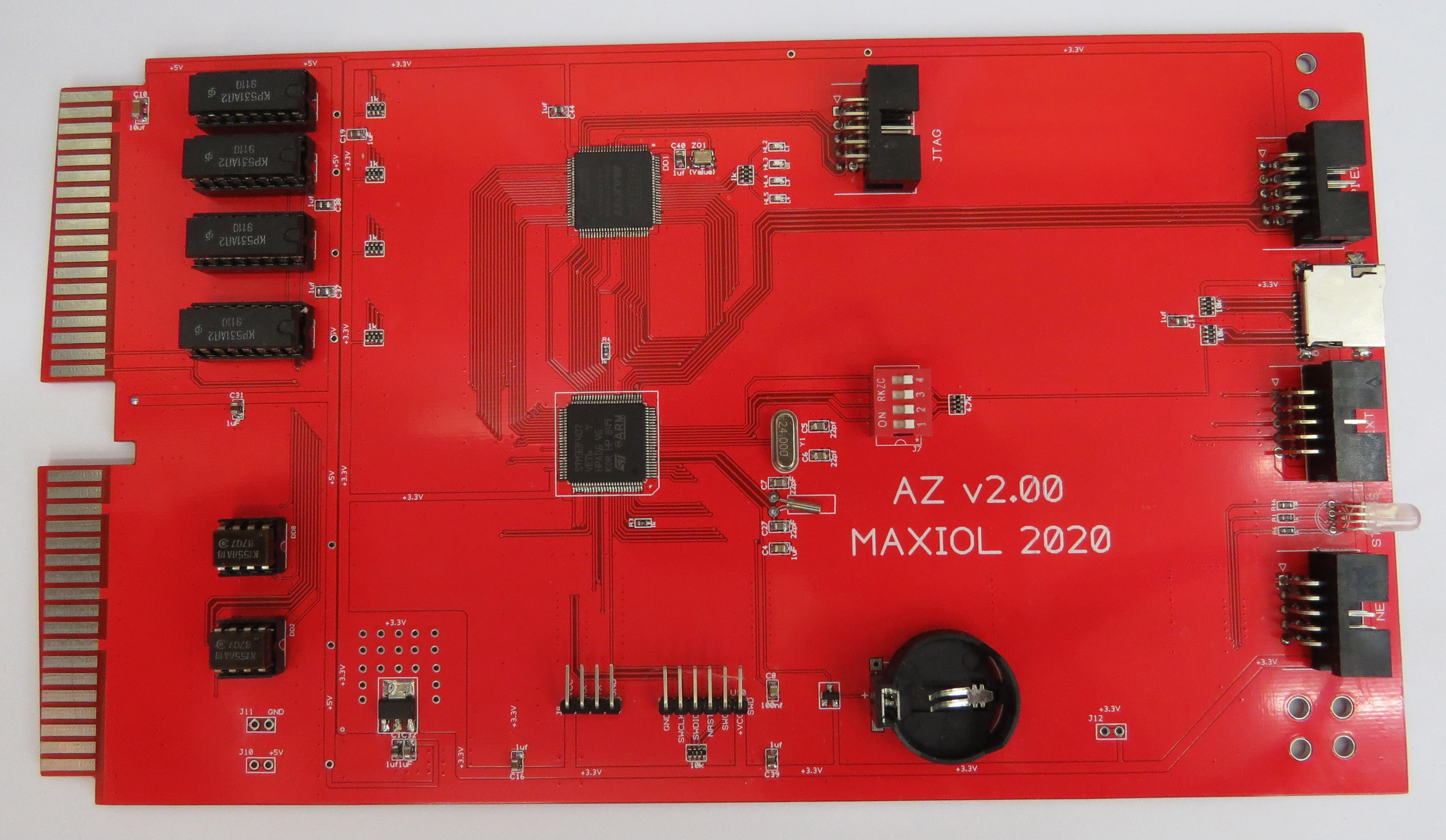

Cборка контроллера AZ v2.00 для МПИ
Version 3.1 by Max on 2025/07/27 21:29
Печатная плата
Напоминаю, при заказе печатной платы вы можете использовать любой цвет маски кроме красного.
Необходимые компоненты
Резисторы
SMD0603
1 кОм - 4шт
SMD0603 матрицы на 4 резистора
4.7 кОм - 3шт
1 кОм - 5шт
10 кОм - 3шт
330 Ом - 2шт
Конденсаторы керамические неполярные
SMD1206
10мкФ - 4шт [допустима большая емкость]
SMD0805
12пФ - 2шт (C7 C27 - обвязка кварца 32768)
22пФ - 2шт (C5 C6 - обвязка кварца 24MHz)
100нФ - 1шт
1мкФ - 33шт [допустима большая емкость, кроме С3 С18 С22 С26]
Микросхемы
SMT32F407VET6 - 1шт [допустима установка SMT32F407VGT6]
EPM240T100
КР531АП2 - 4шт
КР155ЛА18 - 2шт
LM1117-3.3В (AMS1117-3.3В) - 1шт
Установочное
IDC 2x5 угловой - 3шт
Разъем MicroSD 9pin - 1шт
Кварцевый резонатор 24 MHz - 1шт
Кварцевый генератор 50 MHz - 1шт
Кварцевый резонатор 32768 Hz - 1шт
Переключатель DIP8 4позиции - 1шт
Разъем под батарейку - 1шт
Угловой 6pin - 1шт
Диоды
LED RGB 5мм c общим катодом, диффузный - 1шт
BAT54C SOT23 сдвоенный диод шоттки - 1шт
SMD 0603 светодиоды - 4шт, можно разных цветов
Платы в сборе
Внешний вид печатных плат в сборе
Cборка
Порядок сборки
Рекомендуется придерживаться следующего порядка сборки
SMT32F406VET6
EPM240
SMD компоненты с лицевой части
SMD компоненты с тыльной части
Установочные изделия
Микросхемы в DIP и прочие детали
перемычка JP1 запаивается накоротко
маркировка GAL: U8 - одна точка U9 - две точки
Подготовка контроллера к работе
  1. Прошивка STM32
  2. Прошивка EPM240
  3. Заливка на MicroSD карту образов, установка карты в контроллер
  4. Установка контроллера в корзину.
  5. Запуск в работу
